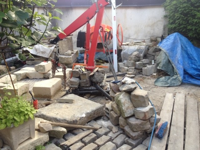

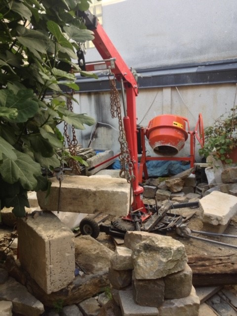

  • July 2019 modifié
    Bonjour à Tous,
    a propos c'est un peu vieux comme sujet mais comme grue j'utilise:
    07_vue chantier
    autre vue
    06_grues
    c'est une sorte de crabe, rotation à 360° ,avec un bras coulissant  avec manivelle et vis ,300 kg de charge à 2m, si besoin je peux rallonger mais la charge devient plus faible,  il faut ajouter des contre-poid  au centre et sur les bras

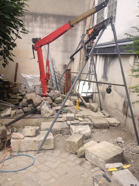

  • et la dernière:
    08_poursuite chantier
