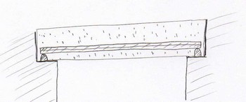

    Dans les cas particuliers où les pierres sont en flexion, il y a les cas suivants, et sans doute d'autres :
    Le linteau monolithique, notamment s'il est de faible hauteur. Dans ce cas, le mieux est peut-être de mettre en place un "prélinteau" en béton armé pré-contraint dans le coffrage, à la position où vous auriez normalement mis votre armature métallique, avant la coulée. Le prélinteau sera noyé dans le linteau et assurera la résistance de l'ensemble.

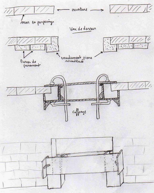

  • Si vous disposez au départ d'un mur en parpaings relativement régulier, avec une ouverture rectangulaire, vous avez la possibilité de couler les jambages in-situ, d'un seul bloc, ou en plusieurs fois, par la technique du coffrage glissant (page 39 du manuel), en incluant en partie les montants de l'ouverture en parpaing dans le coffrage. Des trous par endroits dans les parpaings, dans les montants de l'ouverture, permettront de bien solidariser l'encadrement avec le mur.
    Sinon, effectivement il est possible de réaliser les jambages en plusieurs éléments pré-moulés pour les assembler ensuite contre l'ouverture du mur en parpaing. Les moules peuvent être en bois, avec éventuellement des inserts en polystyrène, pour donner aux pierres la forme qui va bien pour "épouser" les angles d'ouverture du mur en parpaings. La difficulté sera de trouver comment bien solidariser les jambages avec le mur existant. L'idéal serait de pouvoir pratiquer au moins un trou à mi-hauteur des montants en parpaing pour y encastrer un élément de jambage plus large que les autres.
    Dans tous les cas, les pierres de parement du mur peuvent être posées ensuite, au mortier de chaux, contre le mur en parpaings.

    Le monolithique est sollicité en flexion au centre. La contrainte en flexion va dépendre de la structure du mur au dessus. Il faut donc lui donner des dimensions adéquates, ou l'armer en son centre d'un pré-linteau en béton armé.

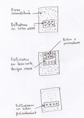

  • Qu'entendez vous dire par " l'armer en son centre par un pré-linteau en béton armé ?Avez vous un schema ?
    Merci encore.
  • Ce que je veux dire par là, c'est placer dans le coffrage, avant de couler le mortier calcaire, un prélinteau en béton avec une armature métallique, comme par exemple un prélinteau en béton précontraint, prêt à l'emploi, ou un prélinteau réalisé par soit même, par moulage.
    Il y a aussi la possibilité d'utiliser un prélinteau en brique creuse, que l'on peut remplir de béton avec armature avant ou après l'avoir paré de pierre reconstituée.
