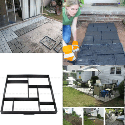

Prochainement je devais couler une chape (4 à 6 cm selon les endroits) sur la dalle de ma terasse (42m²) pour ensuite la carreler et là l'idée me vient, pourquoi ne pas mouler ma chape au coulage.
Certes je pourrais mouler des carreaux individuellement et les coller mais faute de stockage possible suffisant pendant le moulage, je préférerais directement mouler la dalle au fur et à mesure.
Des moules tout fait réutilisable existent dans  ce type
mais je leur reproche juste le côté carré. avec les lignes droites jointives, je préférerais le fabriquer moi même à ma "sauce" avec des décalages reportés.
J'avais pensé au contreplaqué mais passé 2-3 coffrages je pense qu'il sera mort. En plastique ?? quel plastique et comment le coller qu'il soit suffisament solide. En fer plat? Autres?
Ou alors, couler des carrés genre 1m² et y "tracer" mes joints quand le béton commence à prendre?
