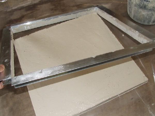

    Peut être une solution en reprenant ce principe des moules en cornières ou profilés d'aluminium. Vous pouvez en réaliser plusieurs de tailles et formes différentes
    precast-dalle-1
