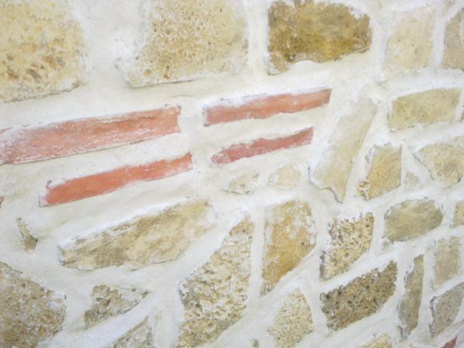

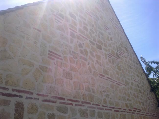

Maintenant que je suis sur le 93, j'ai le côté de mon garage que j'ai construit il y a 3 ans qui n'est pas encore fini, donc je vais y coller des tuileaux de différentes couleurs mélangés avec des pierres style Lubéron . Il me faut environ 25 m2 de parement alors au travail...........
Aller, quelques photos du garage fini ou presque :

Bonjour et merci Loup
En effet, grâce a vous, j'ai donné du caché à mon garage et a ma clôture, Les voisins sont presque jaloux et ma foi, je suis content du résultat.
