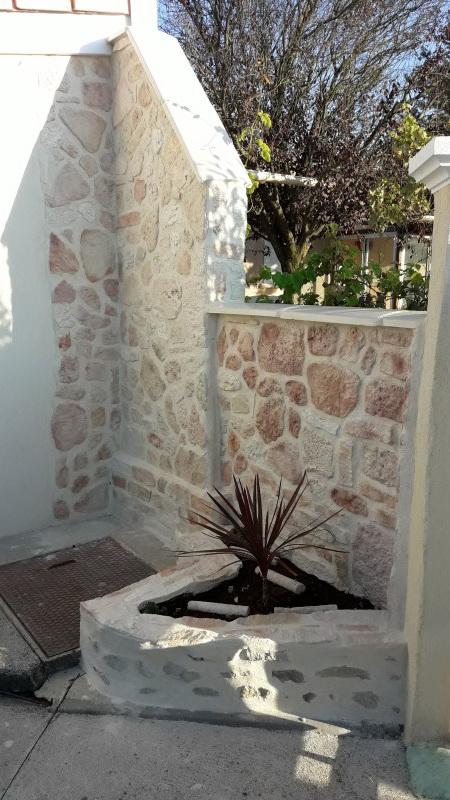

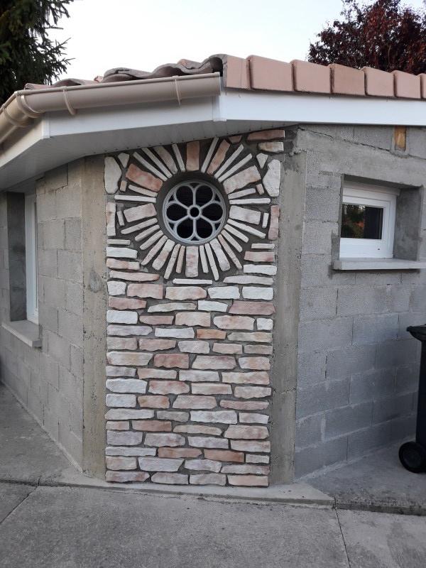

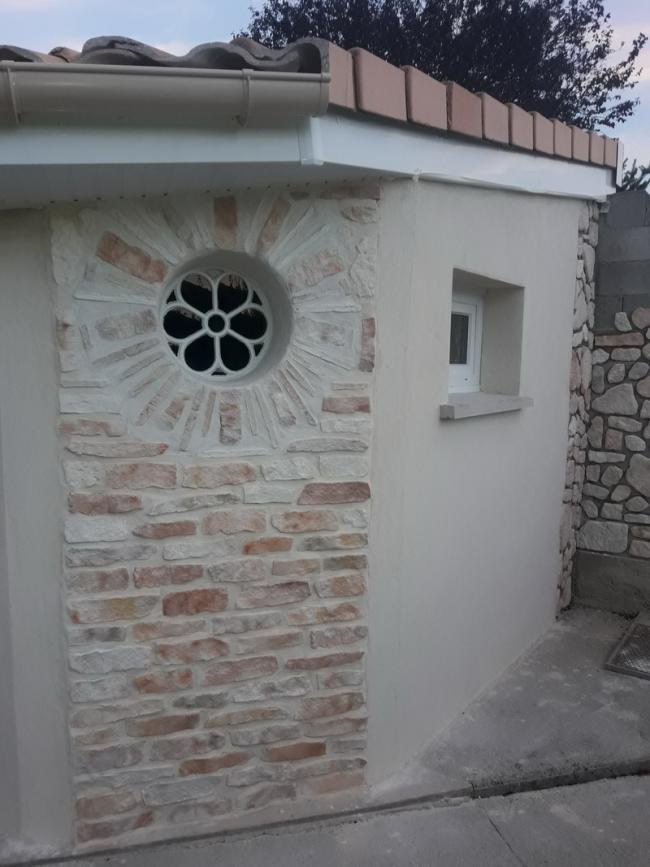

Mon chantier c'est 120m² de parement, ma chance j'ai le calcaire 0-4 à 50 km de chez moi et de très bonne qualité (Ent Minier près de Blois).
J'ai commencé mes plaquettes de parement avec des moules de chez Napster, après un brossage à l'eau c'est très bien, pour la teinte je suis encore dans des essais mais rien de perdu je vais tout utiliser.
moulage pierres en calcaire 0,4 pose et joint
Bonjour Airve, très beau travail, tu as mis quel pigment dans la masse je suppose Merci à plus Didier
A+ Didier
3 couleurs de pigments violine ,ocre jaune, ocre orangé.
j oublier le gris.
