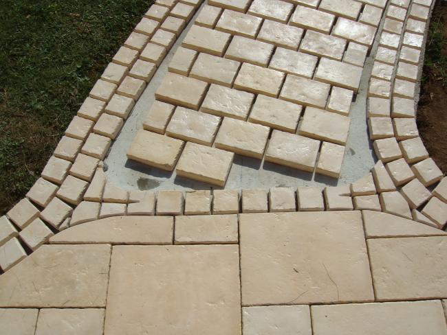

  • Bonjour a tous

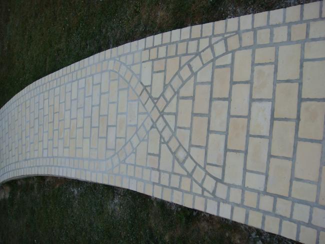

    J'ai disposé quelques dalles et pavés pour avoir un aperçu.
    Bonne après-midi
    fafa

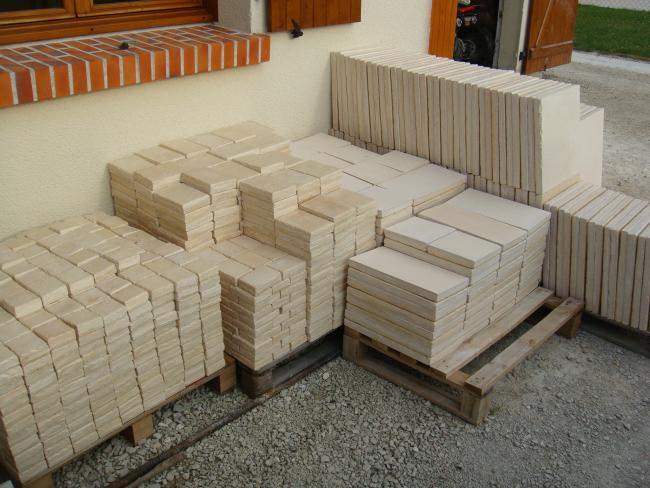

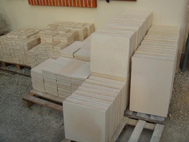

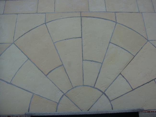

    Bonjour a tous
    Merci a Loup et a tous ceux qui ont participés a la réouverture du forum

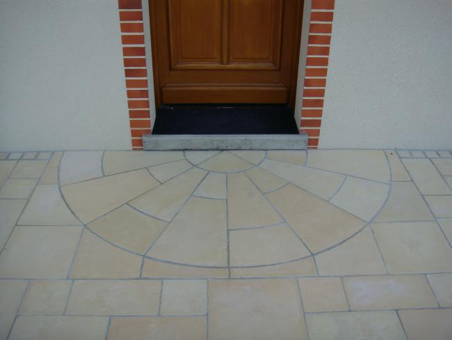

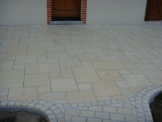

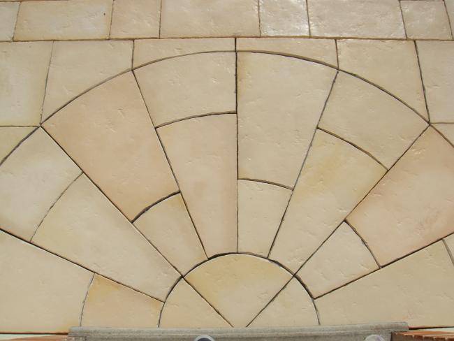

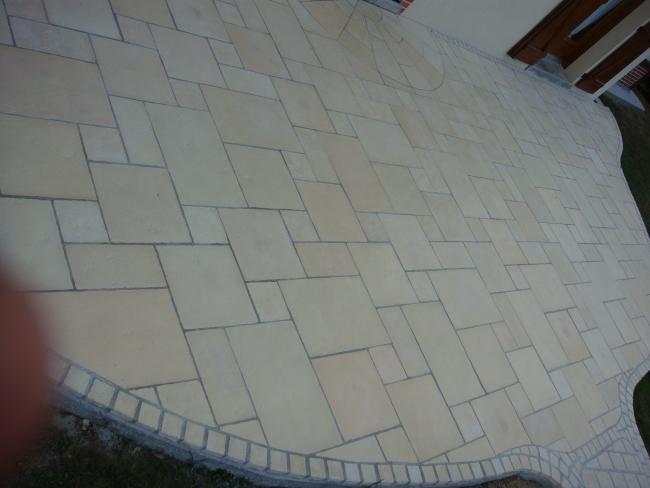

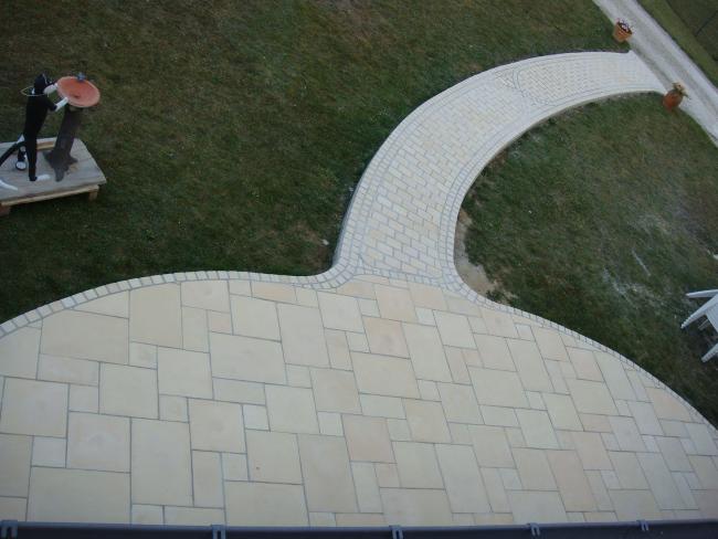

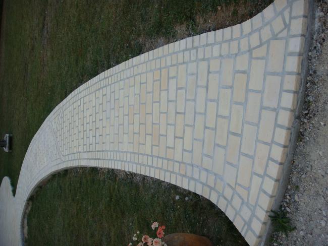

    Depuis la terrasse est terminé , voici quelques photos .
    Bonne soirée fafa

  • Bonjour Fafa,
    Bravo, beau projet et très belle réalisation ! Merci d'avoir partagé tout ce retour d'expérience et la démarche suivie pour arriver au bon résultat autour de l'utilisation du vinamold.
    Avez-vous d'autres chantiers en vue ?
    Loup

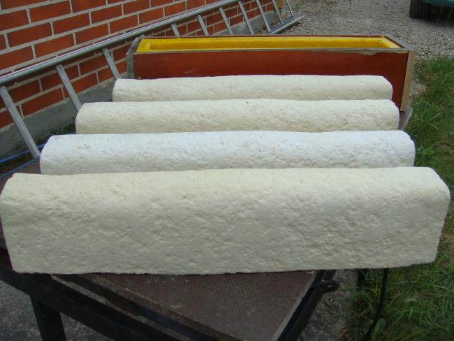

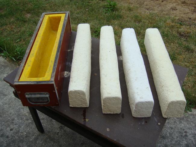

  • Bonjour Loup
    En effet , j 'ais réalisé des essais sastifaisant de bordure avec le meme principe de moulage .
    Un deuxieme moule sera fabriquer avant de me lancer dans la production , car il me faut 180 pieces
    Bonne soirée

  • Bonjour a tous, bonjour Fafa.
    Comment as tu procédé pour tes moules pour faire les pavés.? J'ai fait quelques essais sans grande satisfaction.
    De plus, pour le moule de tes bordures, il est en élastomére.?
    Merci beaucoup
