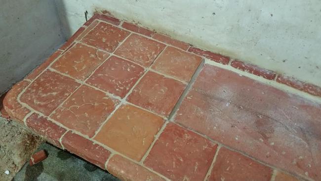

voici d'anciennes photos d'un travail de décoration en plâtre et chaux CL
je compte faire d'autres photos plus explicites dés que je m'y remet
il s'agit d'une imitation d'argile colorée dans la masse avec des ocres du Roussillon et des oxydes classiques
La formule c'est 3 parts de plâtre de Paris, 2 part de sable fin silicieux et 1 part de chaux CL
Je commence par dessiner sur une planche de bois, puis je prépare du mélange (juste un peu car le plâtre durci vite) ensuite à l'aide des spatules rouges je confectionne les carreaux rapidement au hasard pour mélanger les couleurs
Une fois que ça a pris, il faut brosser les nouveaux carreaux avec une brosse métallique : ça donne un aspect plus ou oins rugueux .
Chaque carreau doit être à la hauteur des carreaux adjacents mais le tout ne doit pas être plat, l’effet idéal (selon mon goût évidemment) c’est une impression d’usure qui fait des creux et des sommets, avec des joints en retraits ou pas de joint du tout
tout ça est collé au Map , chaque carreau est à sa place, il ne faut surtout pas mélanger .
Une fois que ça a durci, le retrait de la matière fait que les carreaux se décollent de la planche sans aucun problème, en cas de casse : il faut garder les défauts c’est plus joli J
pour la teinte, l’oxyde permet de donner plus de couleur, et en mélange avec des ocres du Roussillon qui vont éviter le coté artificiel des oxydes.

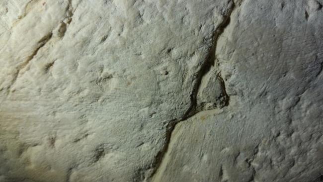

  • November 2018 modifié
    ciment blanc, sable fin et oxydes
    pendant le durcissement j'ai fait des marques avec des pierres
    43238493_10218030216495142_8353036831746424832_n

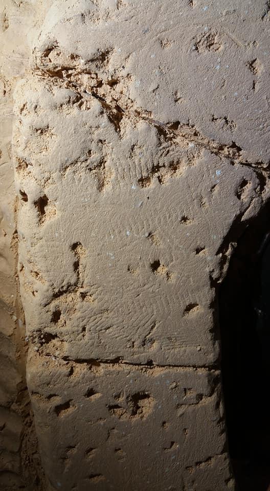

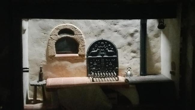

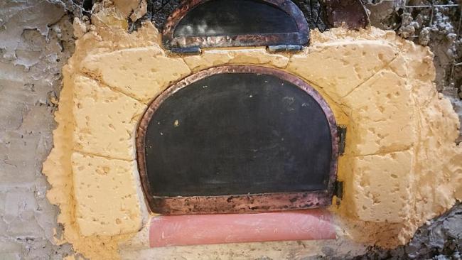

  • le four à pain , technique ciment blanc poudre de marbre et sable fin calcaire tamisé avec et une poignée de petit cailloux que je gratte au chemin de fer pendant le durcissement .
    38670063_10217524796499958_2238751441046994944_n
    j'enduis le mur puis je plaque avec une planche pendant 1heure environ
    38495666_10217524791379830_1922674171985264640_n
    38633639_10217524790499808_1564464433390944256_n
    les défauts sont recherché et adoucis avec passage d'un chiffon.. brosse ou pinceau , des doigts aussi
    38483656_10217524792779865_8818827752984543232_n
    on voit bien le chemin de fer qui laisse ses marques caractéristiques en retirant les cailloux
    38508739_10217524793299878_9045786155756290048_n
  • Quand la lumière passe par la cheminée, elle éclaire un lumière rasante et toutes les imperfections sont visibles :)

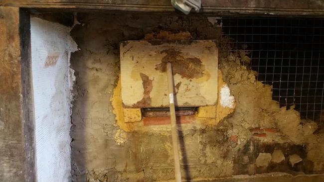

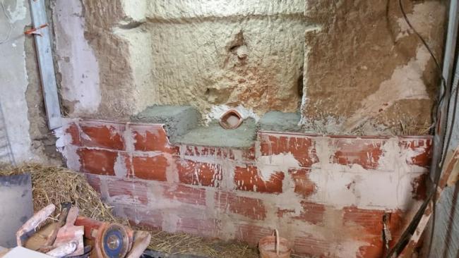

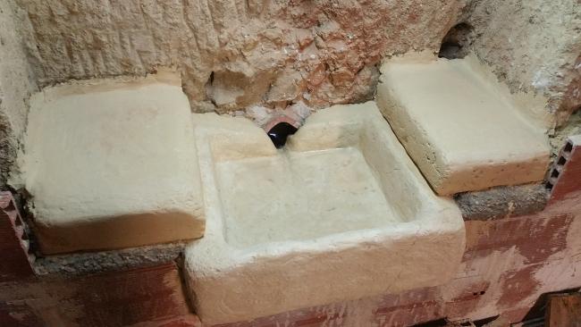

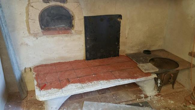

  • emplacement du futur évier avec ses deux pierres de part et d'autre
    45508334_10218266811729875_685646405879988224_n
    45370960_10218266810009832_2536841537396932608_n
    45459391_10218266810889854_1435012637325787136_n

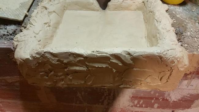

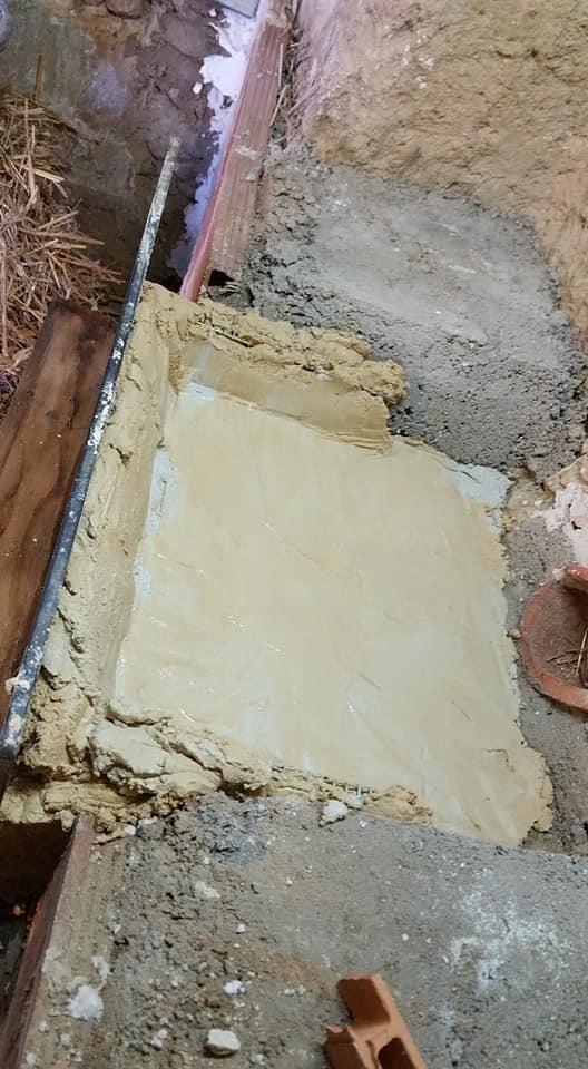

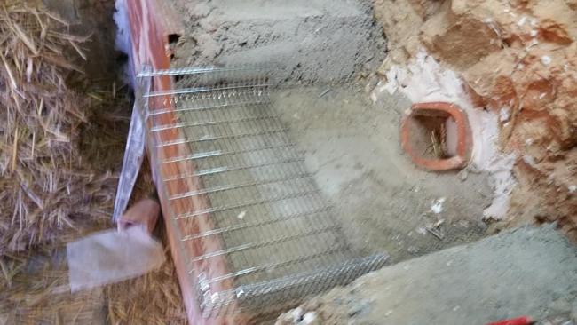

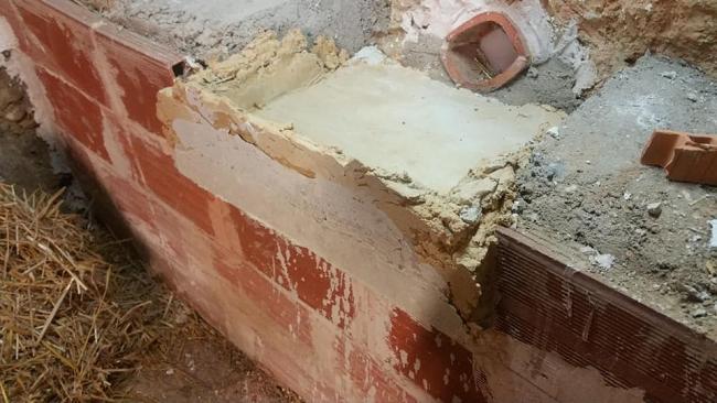

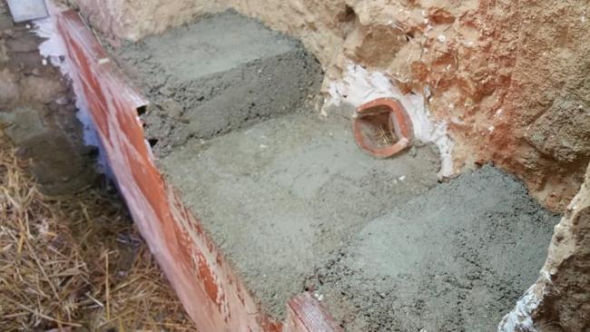

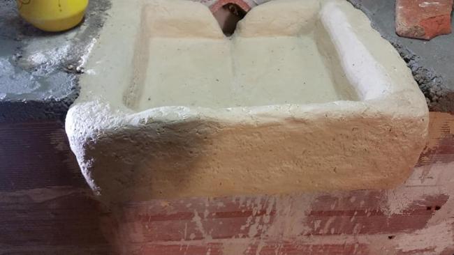

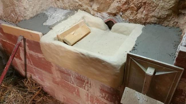

    J'ai les photos de la suite:

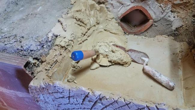

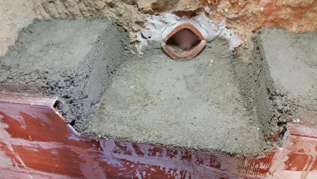

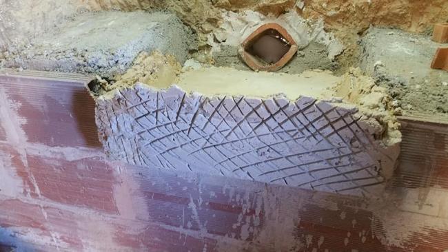

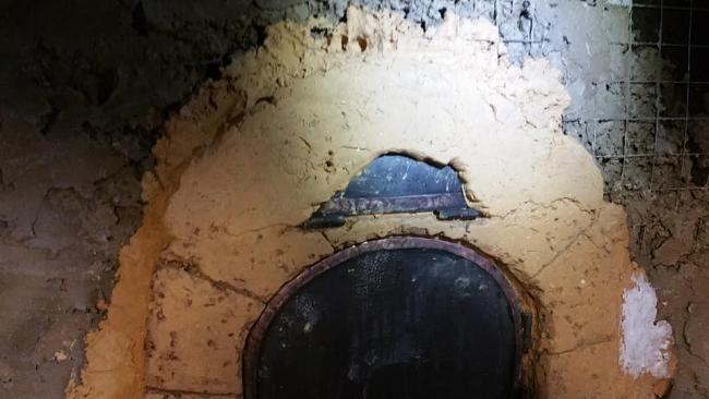

    les images parlent d'elles même, je n'ai pas coffré l'ensemble, mais sur deux jours j'ai commencé par coffrer une partie avant avec une armature de récupération, puis finir l'ébauche
    le lendemain j'ai "construit" la suite par dessus..
    le mélange est simple: une part de ciment blanc dureté 52, deux parts de poudre de marbre, une terre colorante très peu teintée issue de la carriere de roussillon okhra
    la poudre de marbre utilisée ne coute que 4euro les 25kg et est vendu dans le sud ouest dans la coopérative d'euralis sous l'appellation "chaux agricole" elle n'est pas vraiment blanche mais elle ne réagit pas en presence d'eau, ni au séchage, ce n'est dont pas de la chaux, c'est une poudre en dechet d'une carriere de marbre.. c'est très lourd, le sac de 25kg n'est pas volumineux.
    le mélange est trop dosé donc ça fissure, mais le lendemain à la seconde couche les fissures sont masquées
    Oups j'ai oublié de parler de l'hydrofuge de masse mélangé à l'eau de gachage. ^^
    46405233_10218373530557779_6030193723499872256_n
    46512261_10218373535237896_3255272528158916608_n
    46519702_10218373541398050_6057340420776525824_n46444451_10218373539558004_743363924455325696_n
    46409605_10218373550158269_5250032786995150848_n
    46502265_10218373543198095_1661601840413802496_n

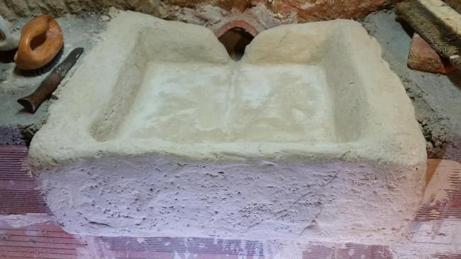

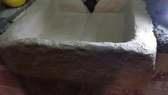

    SECOND JOUR
    46480372_10218373527797710_1461305125736808448_n

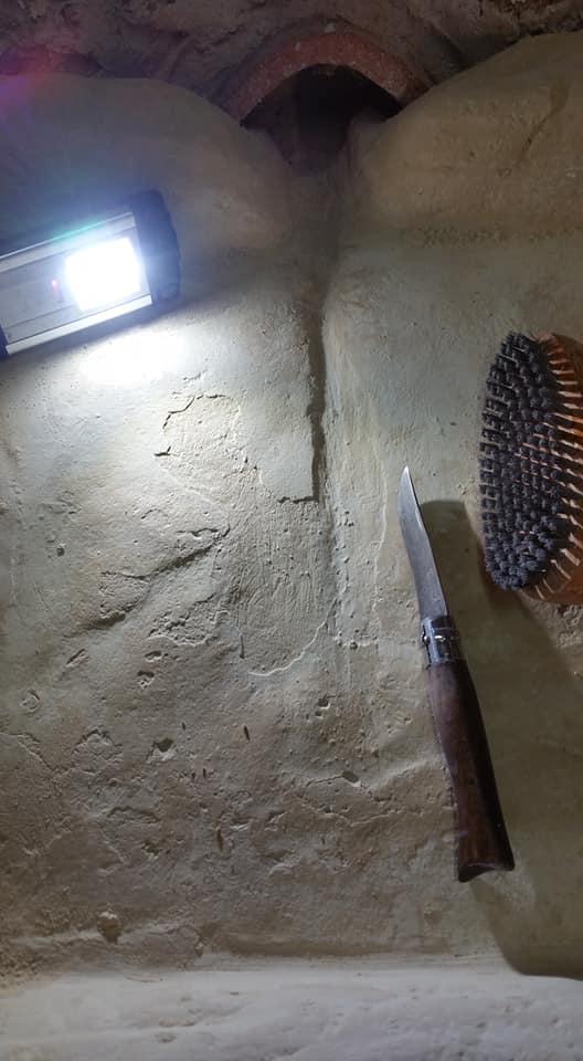

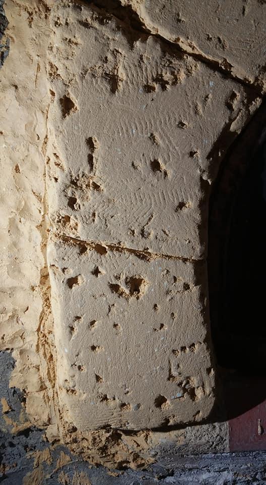

    Après le temps d'une sieste, je fait des marques avec des cailloux ou des morceaux de béton cassé, les fissures avec un opinel, pendant cette phase je retire des petits moreaux de ciment, j’adoucis avec les doigts et j'utilise aussi un pinceau et une brosse
    46470578_10218373524757634_407693465560809472_n
    46443319_10218373522317573_1978153308224749568_n
    46405228_10218373526877687_3643283760624959488_n

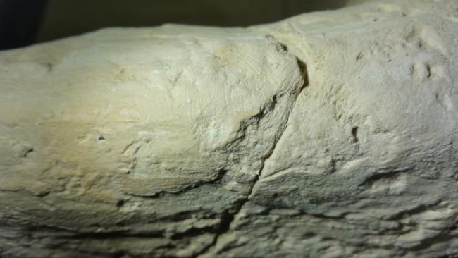

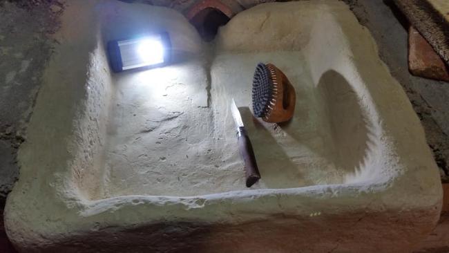

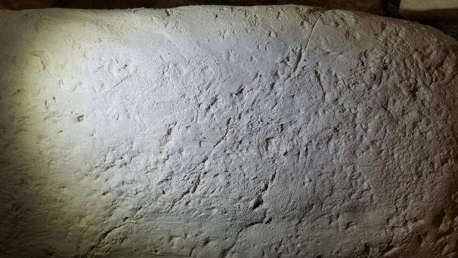

  • Troisième jour, j'ai 30mn pour accentuer les marques laissées la veille et gommer les traces indésirables ..
    46482227_10218384592714326_1903872488790556672_n
    46457931_10218384593194338_1548356107007688704_n
    46508329_10218384591594298_1829282221257654272_n
    46498332_10218384591914306_7911713639113949184_n
    46451670_10218384589954257_3158344737014939648_n
    en lumière rasante il est plus facile de bosser sur ce genre de détails

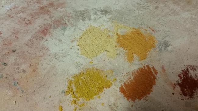

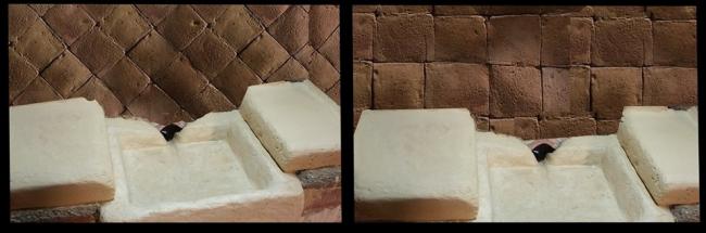

    Pour ceux que ça intéresse: j'ai mis 4 échantillons de teintes.
    les deux du haut sont des teintes de la carrière Okhra à Roussillon
    et pour pouvoir comparer l'intensité de la couleur:
    j'ai mis de l'oxyde jaune sika puis de l'oxyde ocre sika en bas
    46451051_10218384587674200_5060609258769350656_n

    Simulation pour le carrelage
    ce sera la pose comme à droite sur la foto
    46662685_10218428165163610_6230209770654007296_n
