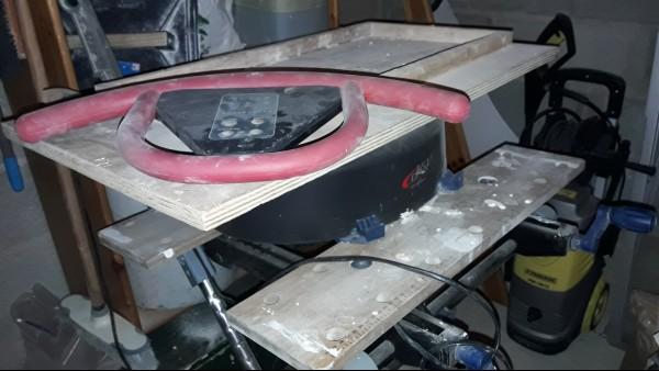

    Bonjour à tous, moi personnellement j'utilise un appareil de musculation vibrant c'est super efficace :)
    https://static.greenweez.com/images/products/21000/600/lanaform-plateforme-power-full.jpg
