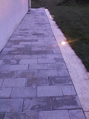

    Voilà enfin fini ! Le chantier a été plus long car la neige s'est invitée...
    pavé fini
    J'ai placé les pavés gris et j'ai incorporé dans les bordures blanches des spots.
    Je suis très contente du résultat!
    Et voilà le résultat de nuit:
    facade allumé
    Un très grand merci à mon mari, à mon père et mon frère :-) !!
