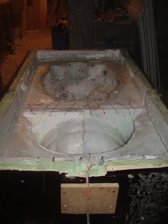

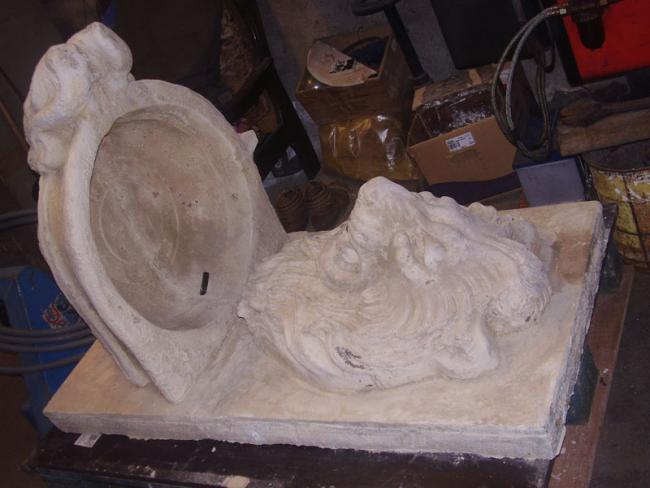

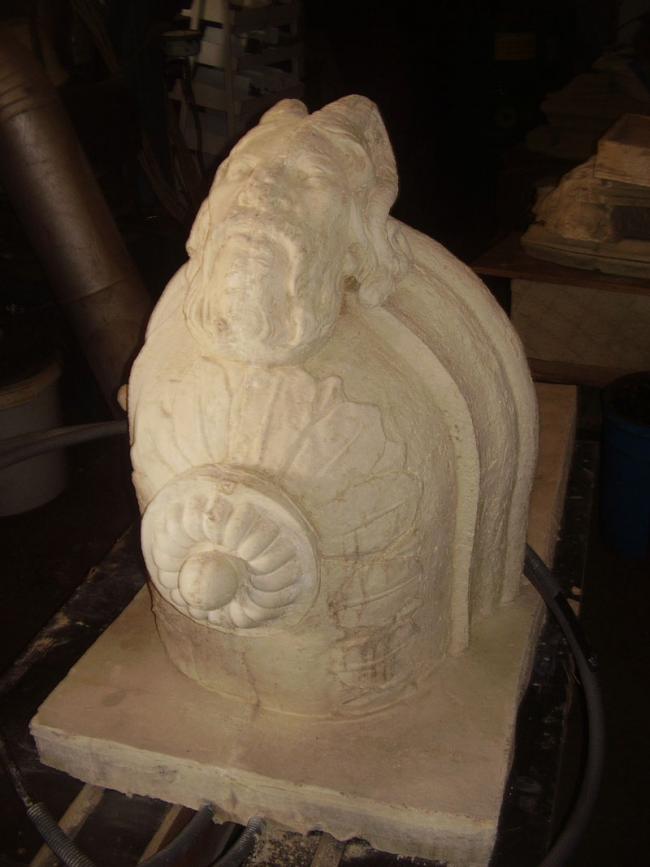

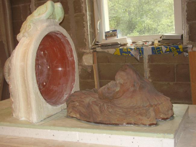

Voilà un aperçu de ma derniere création, bien sur elle n'est pas terminée mais j'avais envie de la partager avec vous les amis.
Comme vous pouvez le constater, les deux premières photos sont celle du master.

Beau travail de composition du master !
Quel type d'élastomère avez-vous utilisé, et quelle méthode ?

Pour ce qui est du siliconne C'est de l'elastomère de silicone S25 (25 shores) de chez Moulage et Composite. http://www.moulagecomposite.com/fiche_produit_moulage_composite.php?ID=2
En première couche au pinceau, j'applique le sillicone liquide, ensuite les autres couches se font au pistolet à siliconne cela revient beaucoup moins cher. La méthode est celle du siliconne estmpée en 1cm d'épaisseur avec contre moule en mousse polyuréthane démontable en 5 parties.
