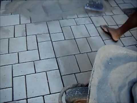

En fait j'hésite entre la technique de Pierre que je trouve magnifique et celle-ci :
Sachant que je suis un débutant, je ne voudrais pas me planter !!!!

J'ai proposé le lien de Calcaire, car la vidéo que tu avais donné en exemple, est exactement la même chose, la même approche.
Les deux méthodes sont honorable.
celle de Calcaire, s'adapte à sa terrasse, est réalisé d'une façon géométrique et donne un résultat adapté à son environnement.
C'est une réalisation plus facile à mettre en oeuvre, de la fabrication du moule qui est fonction des goûts de chacun, de la mise en oeuvre du mortier calcaire.
Calcaire à aussi réalisé une finition au chemin de fer, afin de faire ressortir le grain particulier et donner un aspect plus réel.
La méthode de Pierre de l’Ardèche, est une méthode plus difficile à appréhender, le mortier n'est guidé par aucun moule, et la finition du rendu et des joints est réalisé sur mortier de calcaire frais, très peu tiré.
On peut faire un mélange des deux méthodes, en prenant le cadre de bois et en travaillant sur l'opus en créant plus de format, façon cathédrale, en y ajoutant des bosses et autres irrégularités, ce qui permet de conserver la mise en oeuvre plus facile du mortier calcaire , et ainsi obtenir un rendu proche de Pierre de l’Ardèche.
En fait, tout dépendra de vos connaissances en matière d'auto-construction, de la façon de voir votre futur terrasse, de vos goûts..bref de vous..
