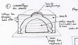

Je suis au tout début de mes tests, et je souhaiterai savoir s'il est possible de réaliser un moule pour créer une vasque en demi-cercle comme sur la photo du lien ci-jointe (MADEIRA ou PETREA) ?

    Pour réaliser la vasque demi-circulaire, je propose la méthode suivante, illustrée par le dessin ci-joint.
    Croquis de la méthode de réalisation moule polystyrène vasque pierre
    Le principe de découpe circulaire à l'aide du styrosculpteur est décrit en partie page 47 du guide du styromouleur.
    Les petits défauts du moule peuvent être rattrapés après le démoulage au moment de la finition de surface.
    C'est une méthode, mais il y en a certainement d'autres.
